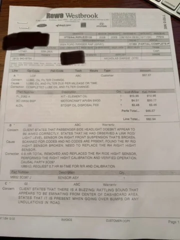

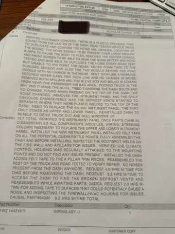

So everytime I would go over railroad tracks or hit a pothole/manhole cover I would get a squeaky rattle sound from behind the middle to the the passenger side of the dash. They had my truck for a long time but they figured it out. A plastic weld in the dashboard has let go. Truck was very new at the time. Got the entire dashboard frame replaced. Ford rep said I wasn't the first. Here's the repair order...

[CITAÇÃO="Tomikaze, postagem: 336176, membro: 6876"]
Eu consertei e agora é uma felicidade silenciosa. Posso compartilhar os detalhes do pedido de reparo se isso ajudar seu revendedor. Disseram-me que é um problema conhecido. Supondo que o seu seja igual ao meu. O seu é definitivamente mais alto que o meu.
[/CITAR]
Podes me enviar a informação para tentar resolver na minha !
