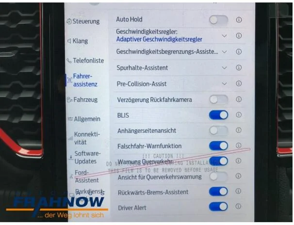

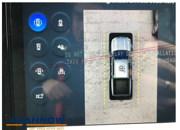

tady je foto Raptor 2024
Ford Ranger FORScan NA Ranger 6th Gen (2024+) Crowdsourced Spreadsheet Výstřižek11
Ford Ranger FORScan NA Ranger 6th Gen (2024+) Crowdsourced Spreadsheet Výstřižek12

Die gleichen habe ich auch. Nur diese Kamera mit dem + nicht.
Bei Dir "Ansicht für Querverkehrswarnung". Das ist das, was bei mir nicht funktioniert. Du hast es ausgeschaltet... Geht es denn bei Dir?
(Translation in english:
I have the same ones. Just not this camera with the “+”.
For you, “Cross-Traffic Alert View”—that’s what doesn’t work for me. You turned it off… Does it work for you?)
